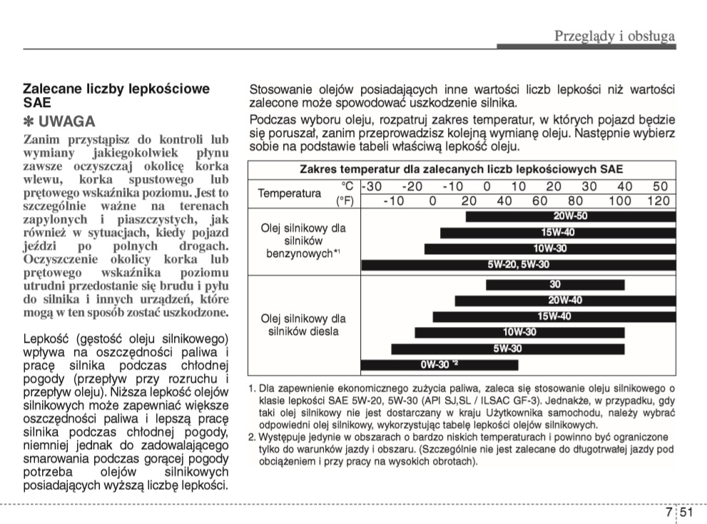

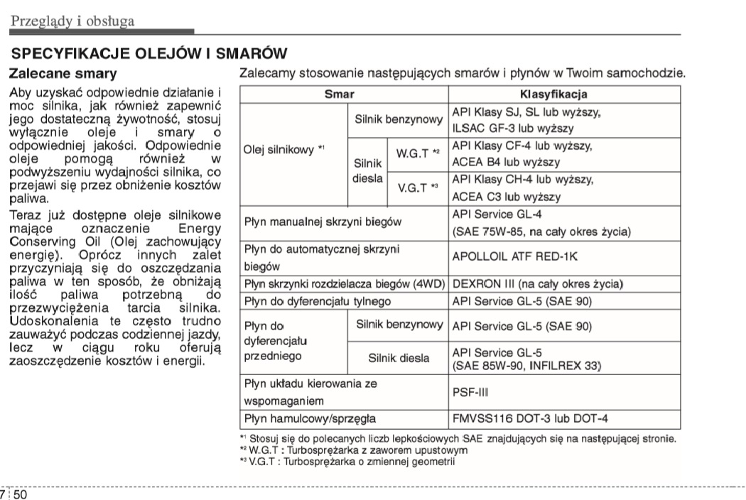

Tak wygląda dobór oleju w/g producenta

krzysiek ardie, wreszcie jakiś konkret. Wychodzi na to, że faktycznie zalecany jest 5w30 z tym, że nie nadaje się on do "długotrwałej jazdy pod obciążeniem i przy pracy na wysokich obrotach" krótko mówiąc jest przeznaczony do normalnej, ekonomicznej jazdy. Jeżeli mam się sugerować tą tabelą, to wychodzi na to, że powinienem mieć 15w40, a nawet 20w40. Muszę to jeszcze przemyśleć, ale chyba zrobię przejście stopniowo zalewając wpierw 5w40 i jak będzie ok, to spróbuje 5w30. Doczytałem się, że oleje nie tylko mają wpływ na silnik, ale i również na turbinę, co jest warte rozważenia.

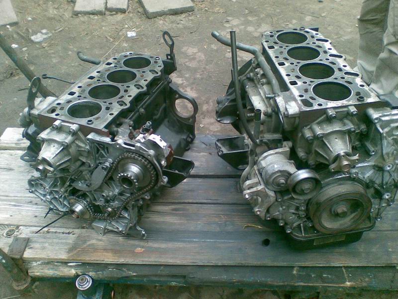

Najważniejsze to dbać o auto .
Znam kilkunastoletnie auta niektórych forumowiczów , które kupiłbym bez wahania
A na oleje jestem przewrażliwiony bo kupiłem silnik, na którym ktoś jeździł na oleju 10W i jak go rozebrali to stwierdzili , że nie będą go wkładać do mojego auta, tylko te części które są uszkodzone przełożą do mojego .
Bloki silników stały obok siebie , moje cylindry błyszczące jak lustro i te drugie matowe .
Dlatego zawsze będę namawiał na olej 5W
