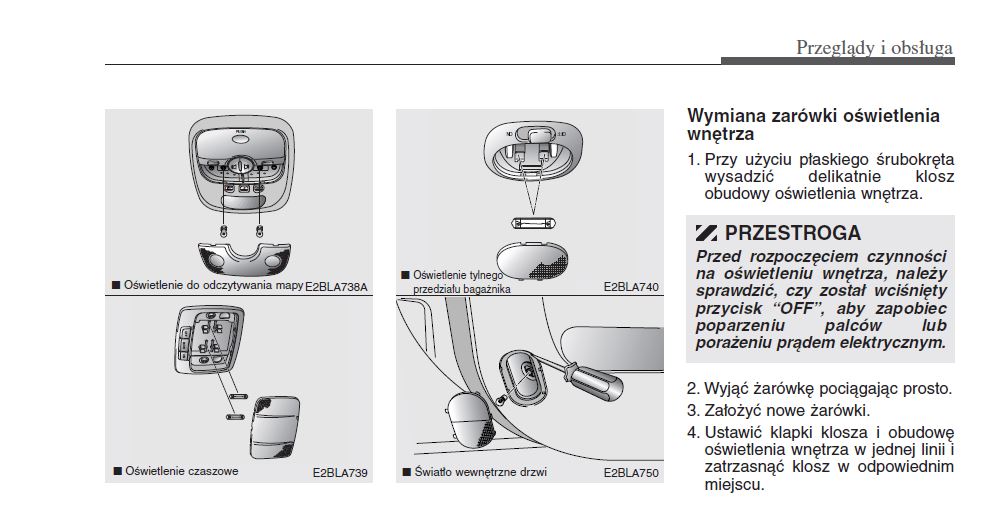

Witajcie. A jak rozebrać te oświetlenie kabiny środkowe żeby niczego nie połamać? Ma to jakieś zatrzaski ? jak tak to od której strony się dobrać? :think:
adamoas
Re: Nie świeci centralna lampka wnętrza w pozycji DOOR
#42 Postautor: krzysiek ardie » wtorek, 27 marca 2018, 19:39

Łał. :happy2: dziękuję bardzo :happy1:
