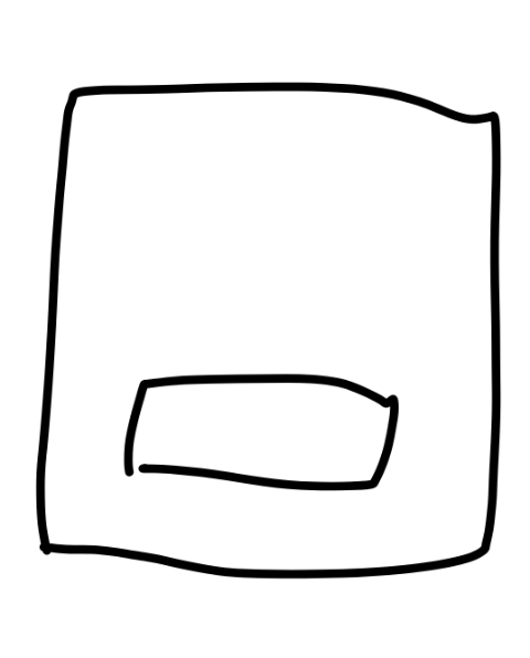

#29 Postautor: visitor » niedziela, 7 listopada 2021, 07:39
Też o tym myślałem i chyba dospawam tam takie blachy - ciężar się lepiej rozłoży a ten dzyndzel od hilifta wejdzie w tą dziurę.

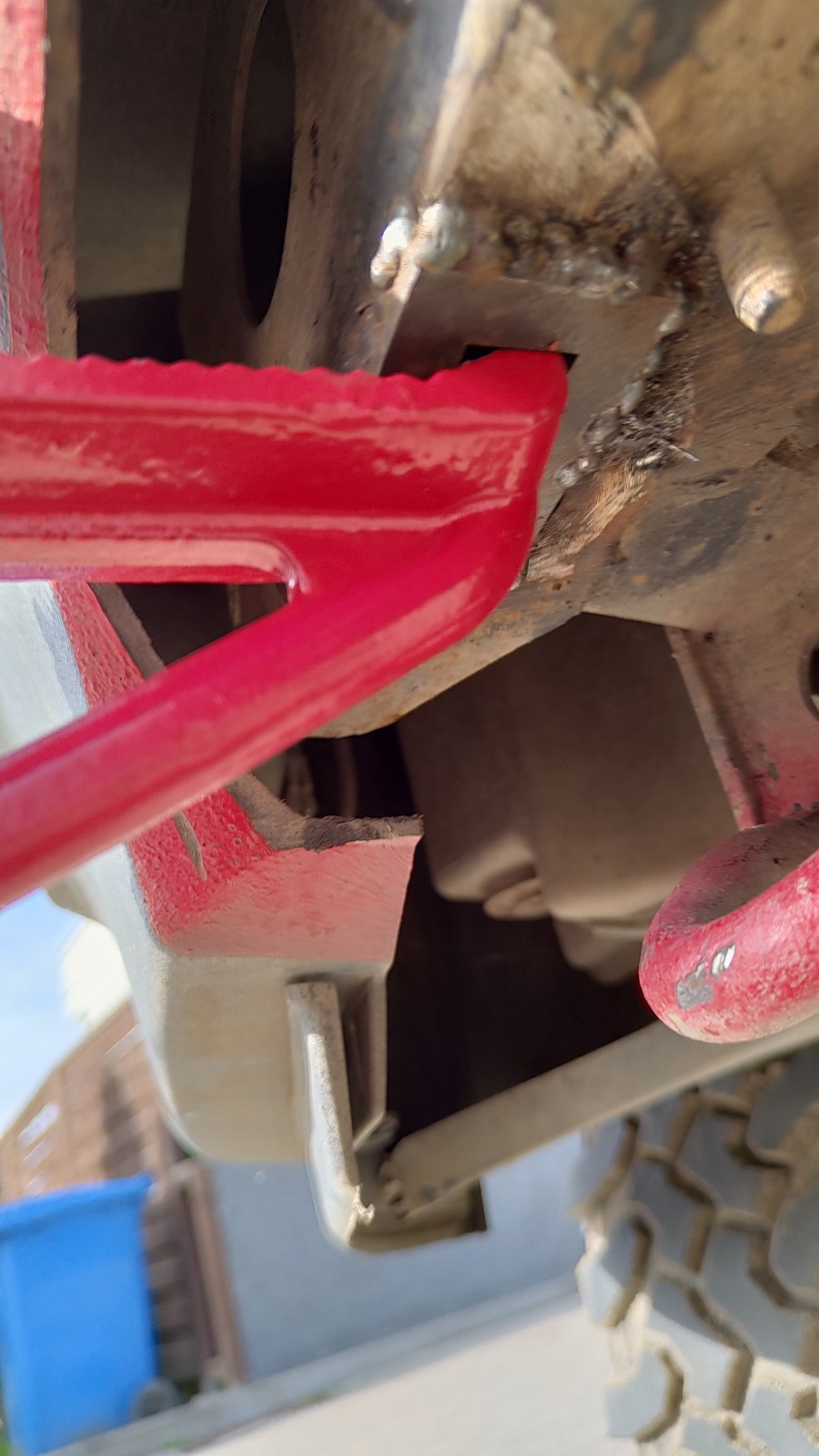

#30 Postautor: visitor » sobota, 1 października 2022, 16:21
Powyżej pokazywałem pomysł na blaszki do hilifta - właśnie doczekały się realizacji :happy2: mogę być spokojniejszy, że w razie czego się nie ześlizgnie :yes:
