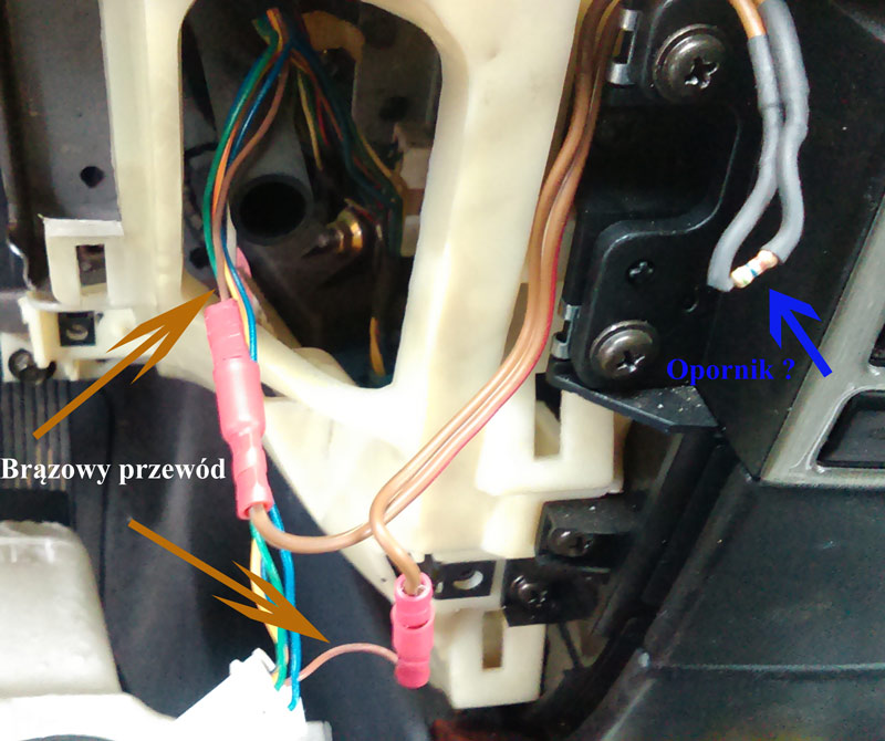

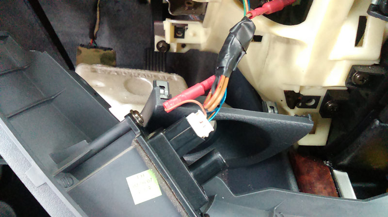

Mam dziwny kabel z opornikiem, który podpięty jest pod brązowy przewód idący do kostki wewnętrznego czujnika temperatury.
Czy ktoś może wie, po co jest tam wpięty?
Chyba nie jest to fabryczna instalacja.
Poniżej zdjęcia:
Poniżej zdjęcia:
- klima01.jpg (64.43 KiB) Przejrzano 1807 razy
- klima02.jpg (107.48 KiB) Przejrzano 1807 razy
- klima03.jpg (76.91 KiB) Przejrzano 1807 razy

Re: Dziwny kabel - wewnętrzny czujnik temperatury.
Może padł czujnik i ktoś naprawił po domowemu
A to na pewno jest opornik ? bo wygląda jak złączka igiełkowa.
W załączniku masz kawałek katalogu z takimi końcówkami.
Schemat i sprawdzamy brązowy przewód , albo komputer i odczytujemy temperaturę wewnętrzną w parametrach , z opornikiem i bez.
To jest opornik.
Czujnik działa, bo klima działa w miarę poprawnie jak na Sorento.
No tak to jest opornik bez wątpienia, ale co ślepemu po oczach
. Może kto go dodał żeby skalibrować czujnik.
U mnie czujnik padł i mam wstawiony opornik ale taki z regulacją i ustawiony że odczytuje temperaturę otoczenia około 25 stopni.

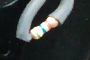

Wkleję zdjęcia, a jeśli nie odczytasz to postaram się zmierzyć.
- opornik03.jpg (7.3 KiB) Przejrzano 1703 razy
- opornik02.jpg (11.09 KiB) Przejrzano 1703 razy
- opornik01.jpg (46.75 KiB) Przejrzano 1703 razy
Jeżeli dobrze widzę, to kolejno: zielony, niebieski, czerwony. Dobrze odczytałem? Proszę o potwierdzenie.
Jeżeli dobrze odczytałem, to jest to wartość 5,6 kOhm.
Tak Alkraku, zielony, niebieski i czerwony.
Domyślasz się po co tam jest?
Zmierzyłem.
Przy około 32 C w środku pojazdu, opór najpierw wynosił około 1792 Om i co dziwne cały czas spadał?
Po paru minutach miernik wskazywał już 1500 Om i dalej spadał.
Po ponownym podpięciu miernika opór cały czas spadał, choć drzwi były zamknięte i temperatura się nie zmieniała.
Wyłączyłem z obwodu wspomniany kabel z opornikiem i połączyłem brązowy do kostki bez niego.
Klima załączyła się bardzo gwałtownie już przy nastawie temperatury 28 C, a przy 32 C klima się wyłączyła i nadmuch lekko pracował.
Przy podpiętym kablu z opornikiem klima załączyła się delikatnie !? przy 26,5 C, a wyłączyła przy nastawie około 28 C.
Z opornikiem klima reaguje delikatnie na zmianę nastawu temperatury, a bez włącza się od razu na maksymalne obroty.
Na razie wypiąłem przewód i zobaczę jak będzie pracować klima na auto.
