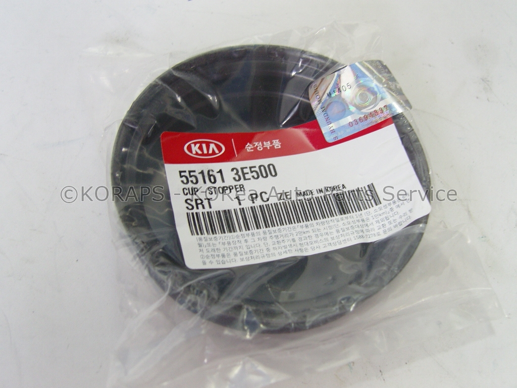

One są od spodu przykręcane jedną śrubą do ramy, trzeba trochę się namęczyć żeby puściły łatwo je można urwać. Jak obejrzałem po wyjęciu polibuszy to nie miał bym ich do czego włożyć nr katalogowy 551613E500

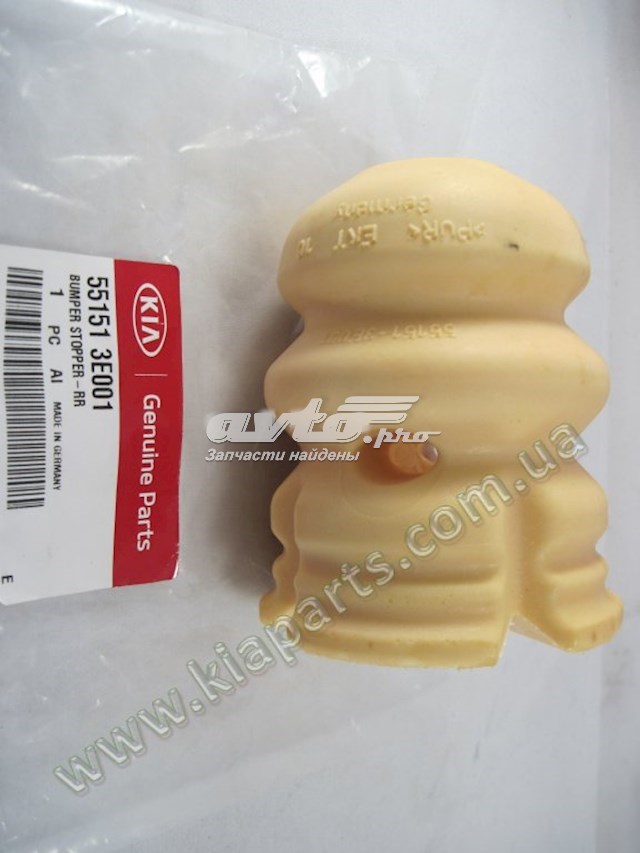

odboje nr katalogowy 551513E001
Sprawdź czy przypadkiem nie masz założonych Niwomatów, albo daj VIN na PW to sprawdzę.

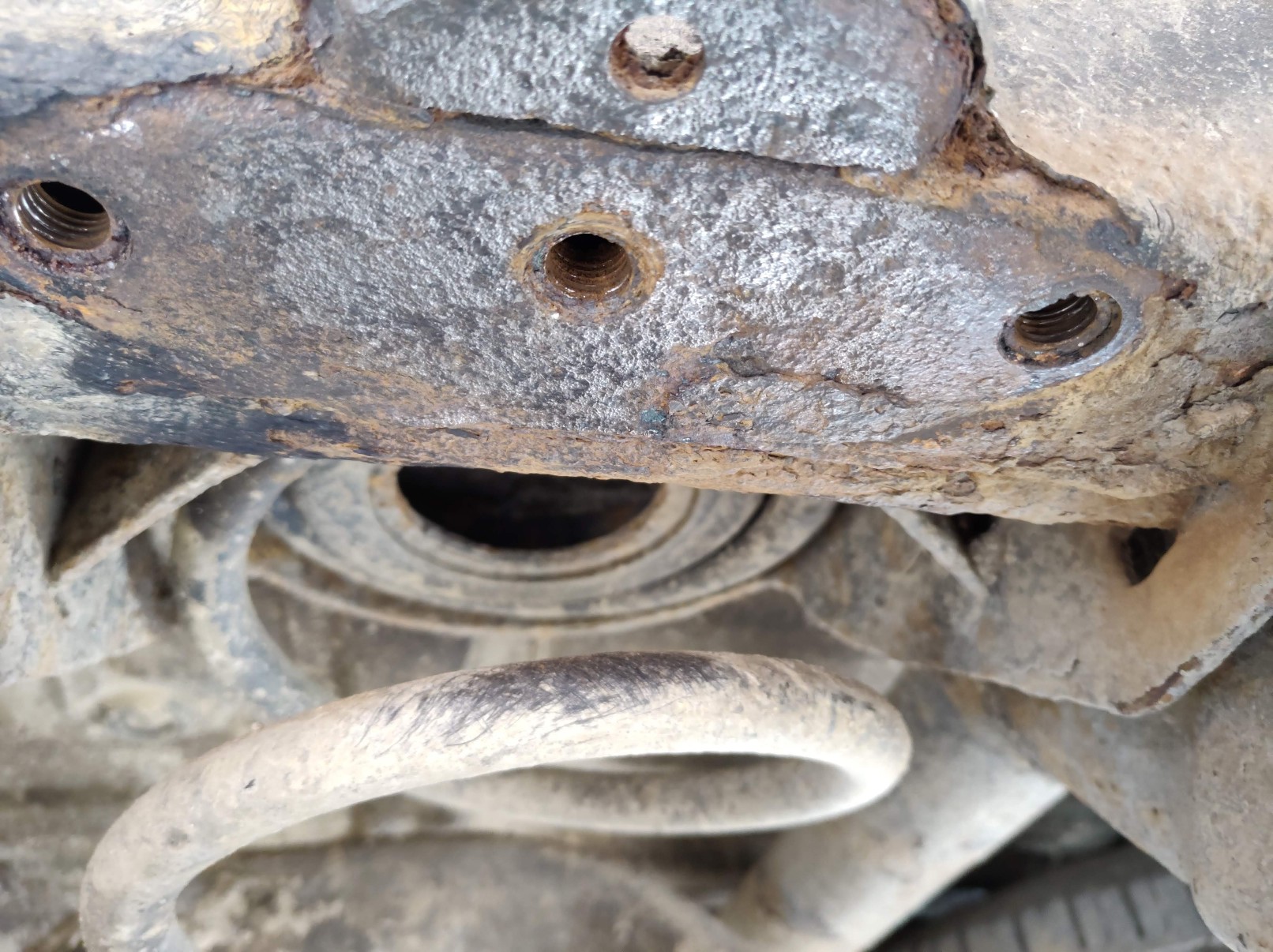

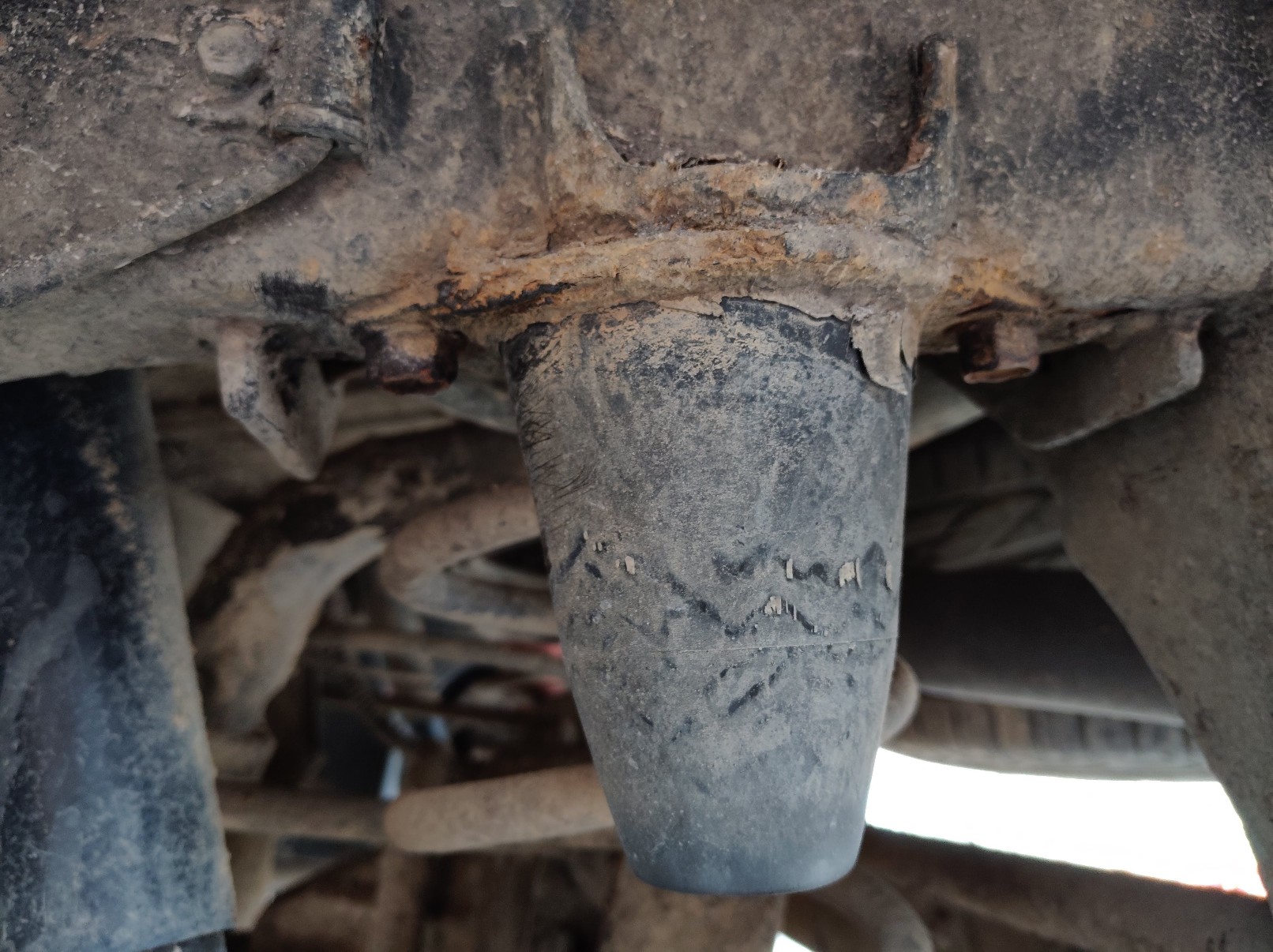

Dziś mojemu czołgowi zechciało się porzucić jeden odbój z tyłu.
I powinienem kupić jakiś nowy
Ale oczywiście mam problem.

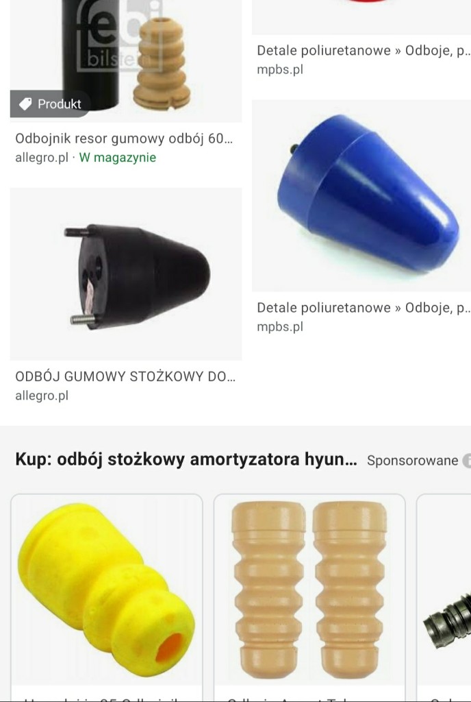

Może ktoś wie gdzie kupić takie odbojniki ?
ALE UWAGA: nie bałwanek, ale ten taki stożkowy, gdyż mój czołg urodził się jako ciężarówka z systemem nivo z tyłu.
A tam odboje są właśnie takie.
Ciężarówką już dawno nie jest, sprężyny i amorki kilka lat temu zmienione, ale odboje zostały i takie chciałbym kupić (kwestia mocowań do ramy)
Ktoś, coś ?
Ktoś, coś ?

Otwory w ramie są chyba uniwersalne, więc prościej będzie kupić bałwanki z talerzykami.

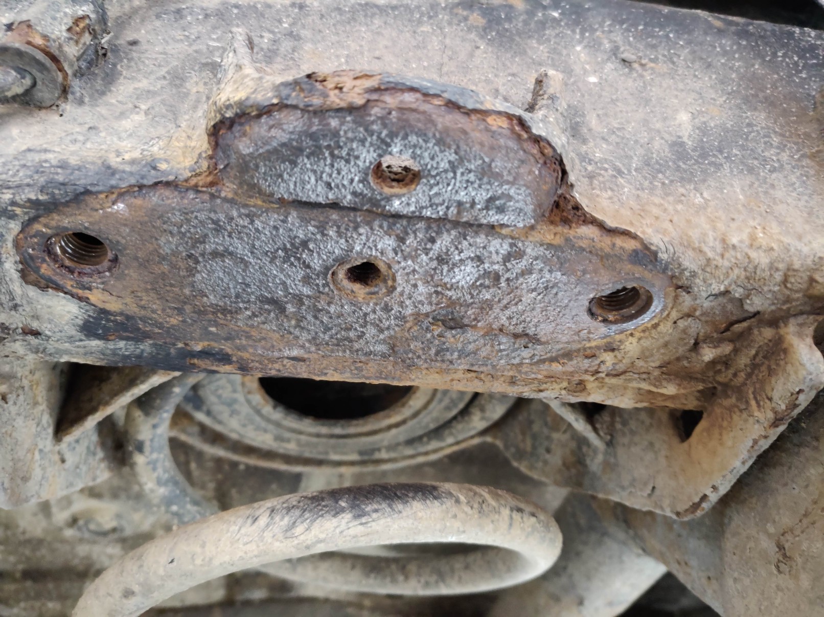

O ile się nie mylę, to nie są uniwersalne.
Biegli w rysunkach i schematach pewnie mnie poprawią, ale ja mam odbój na jakieś chyba 2 śruby, a nie na jedna centralną jak przy bałwanku.

Bodzion masz na 2 śruby ale pod nim jest też otwór na bałwanka. Ja u siebie tak zmieniałem bo też miałem te ciężarowe. Fakt że był zalepiony ale w końcu się udało. Jak chcesz poszukam swoich starych, były ok wymieniłem bo twarde. Jakby Ci pasowały to oddam. Jeśli nie wyrzuciłem

Re: Gumowe odboje ramy
Może od Gallopera by pasowały ; https://allegro.pl/oferta/odboj-odboje- ... 8693427891
Ciekawe jak wyglądają
- Screenshot_2019-12-13-12-10-33-949_com.opera.browser~01.jpg (85.29 KiB) Przejrzano 1633 razy

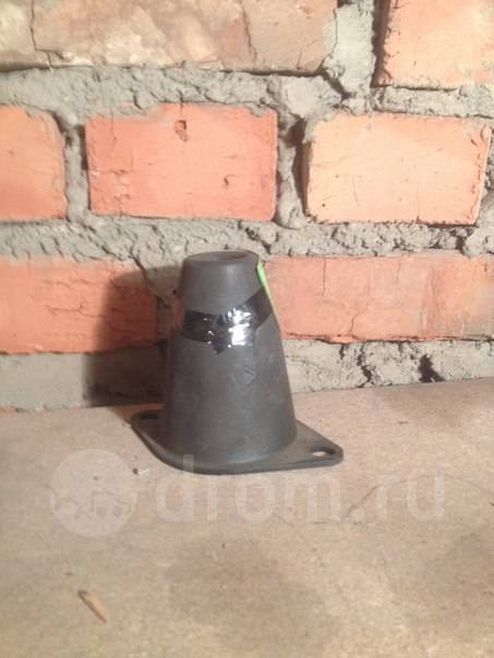

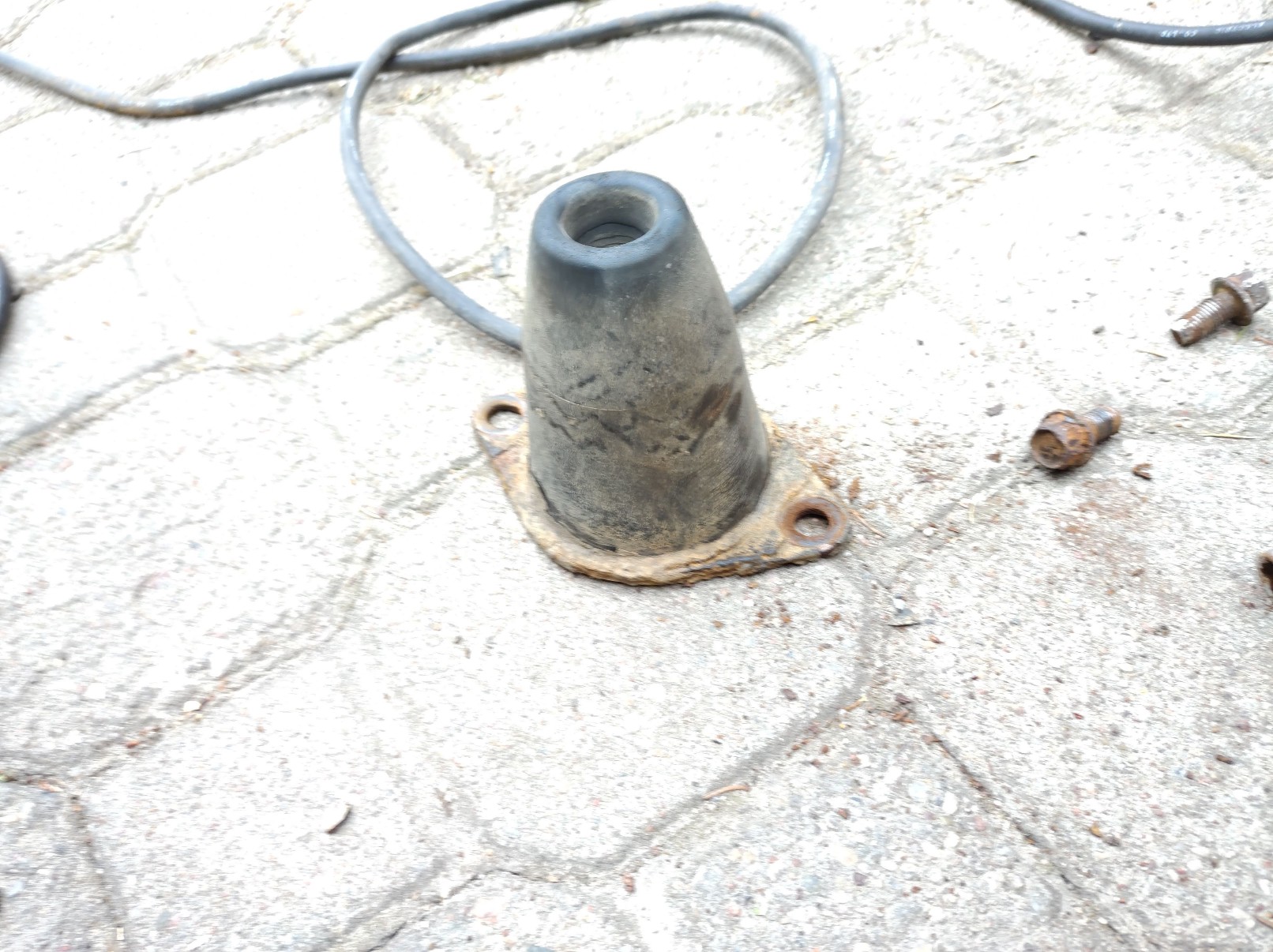

Lepszego zdjęcia nie znalazłem , 551503E100
- 1511367432419_bulletin.jpg (29.3 KiB) Przejrzano 1626 razy
Marku, dziękuje.
Dokładnie takie. Z tym, że u mnie guma jest idealna, ale odkleiła się od tej metalowej podstawy.
I teraz szukam nowego lub używanego odbojnika.
Poszukam po numerze który podałeś.

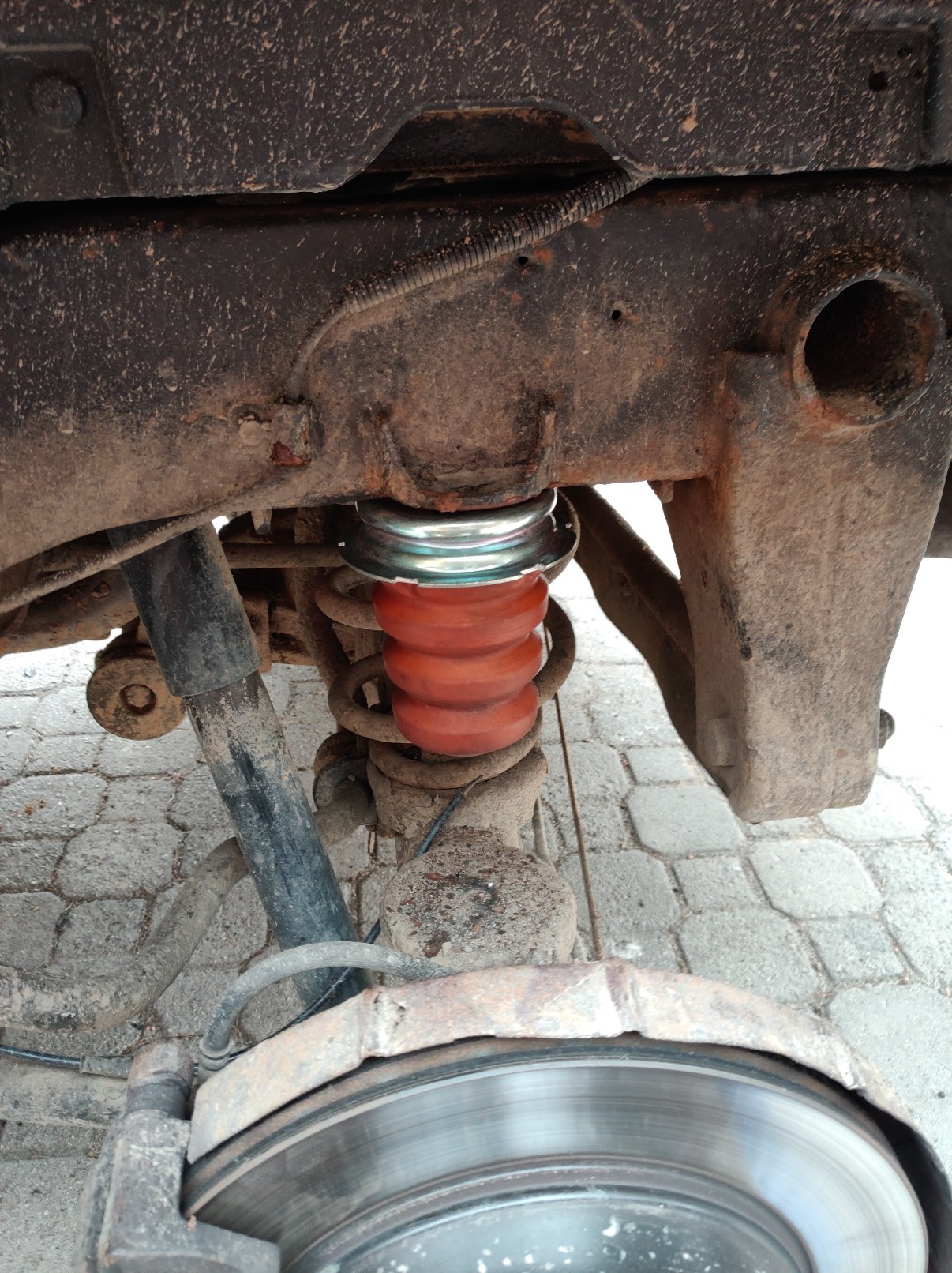

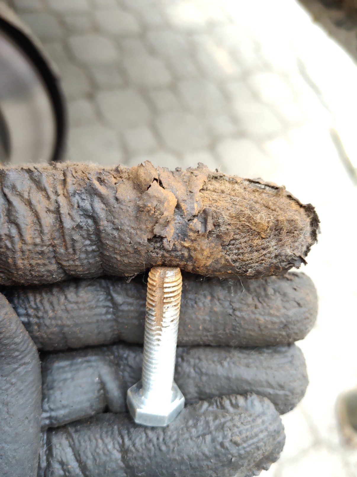

Bodzion niestety wszystko poszło do kosza
wczoraj szukałem, przewalilem cały kontenerek że złomem który się sam zbiera przy takich robotach i nie ma. Widocznie Teściu wywiózł. Mam za to gdybyś jednak chciał zakładać inne kilka zdjęć jak ja to robiłem.
wczoraj szukałem, przewalilem cały kontenerek że złomem który się sam zbiera przy takich robotach i nie ma. Widocznie Teściu wywiózł. Mam za to gdybyś jednak chciał zakładać inne kilka zdjęć jak ja to robiłem.- Załączniki
- IMG_20190508_130057-1206x1612.jpg (526.42 KiB) Przejrzano 1590 razy
- IMG_20190508_125703-1612x1206.jpg (429.32 KiB) Przejrzano 1590 razy
- IMG_20190508_125654-1206x1612.jpg (334.14 KiB) Przejrzano 1590 razy
- IMG_20190508_125057-1612x1206.jpg (446.66 KiB) Przejrzano 1590 razy
- IMG_20190508_125031-1612x1206.jpg (412.97 KiB) Przejrzano 1590 razy
- IMG_20190508_124349-1612x1206.jpg (391.33 KiB) Przejrzano 1590 razy
